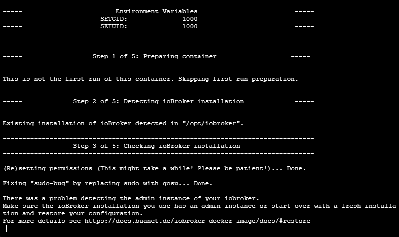

      seit heute morgen möchte meine ioBroker nicht mehr starten. Gestern Nachmittag lief noch alles problemlos und heute morgen gab es keine Rückmeldung mehr....
      Ich habe auf einer Qnap TS-453be einen Docker Container in der Container Station laufen. Das lief bisher auch immer Problemlos.
      Das ganze läuft im Bridge Mode (Lan1 und Lan2 ist die Portbündelung aktiv) und der ioBroker bekommt seine eigene statische IP von meiner FritzBox zugewiesen. Das ganze ist dann über den Standard Port (8081) aufrufbar im Heimnetz.
      Der Container darf auf 4 CPU´s zugreifen und 3GB RAM nutzen.

      An folgender Stelle geht es immer wieder von vorne los und ich habe über Nacht nichts an der Konfig geändert.
      Kann man da was machen? Fehlen euch noch Infos?

        Hast Du Dir in dem Link aus Deinem Logging mal die Dokumentation zu SETGID und SETUID angeschaut?
        Es wird ja etwas zu Problemen mit Userrechten geloggt ...
        Ist aber merkwürdig, wenn das vorher funktioniert hat, und nichts geändert wurde...

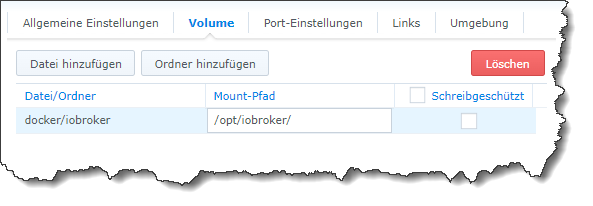

          Du hast die Daten in einem Verzeichnis auf dem NAS liegen und dieses in den Container gemountet?
          • Container stoppen und löschen
          • Neuen Container mit identischen Einstellungen erzeugen und starten
            Dazu am besten das aktuelle Image von buanet verwenden.
          • warten, warten, warten ... voilá

            Nur bin ich mir überhaupt nicht sicher, ob ich das so mit dem Pfad gemacht habe 😖 Ich glaube ich habe das damals nicht so gemacht und die Daten liegen mit im Container...
              Niemals machen!
              Container sind Wegwerfartikel. Dazu sind sie gedacht.
              Wenn die Daten mit im Container liegen, sind sie beim Löschen desselben futsch.
              Da hilft dann nur noch ein Backup.

                      Kommst Du per Terminal (PuTTY, PowerShell) an den Container, während das Startscript läuft?
                      Dann könnte man das möglicherweise stoppen und so die Dauerschleife unterbrechen.
                      Geht vielleicht auch von der Weboberfläche des NAS. Aber bei QNAP kenne ich mich nicht aus.
                      Wie das Stoppen des Startscriptes geht, werden wir hier sicher herausbekommen.
                      Zunächst ist mal wichtig, dass Du während der Startphase mit dem Terminal an die Kiste rankommst.

                            das mit dem DBUG hat schon mal geklappt!
                            Wir haben uns einmal die Adapter anzeigen lassen und den Admin Adapter einmal neu installiert aber das hat nichts gebracht.
                            iobroker controller daemon started. PID: 418
                            root@iobroker-debug:/opt/iobroker# iobroker list instances
                            Server Cannot start inMem-objects on port 9001: Failed to lock DB file "/opt/iobroker/iobroker-data/objects.jsonl"!
                            root@iobroker-debug:/opt/iobroker# iobroker list adapter
                            Unknown type: adapter
